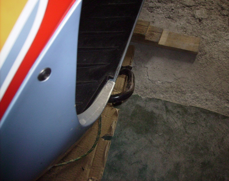

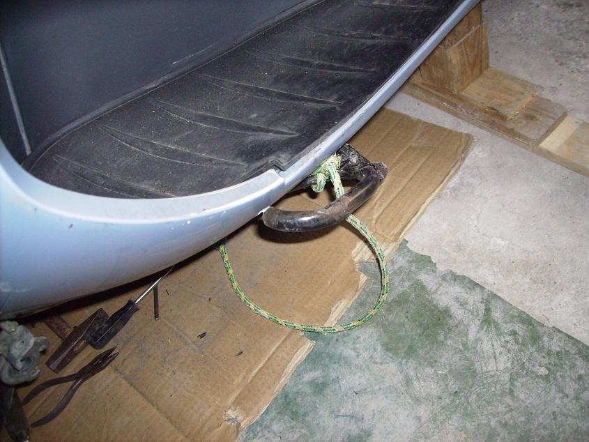

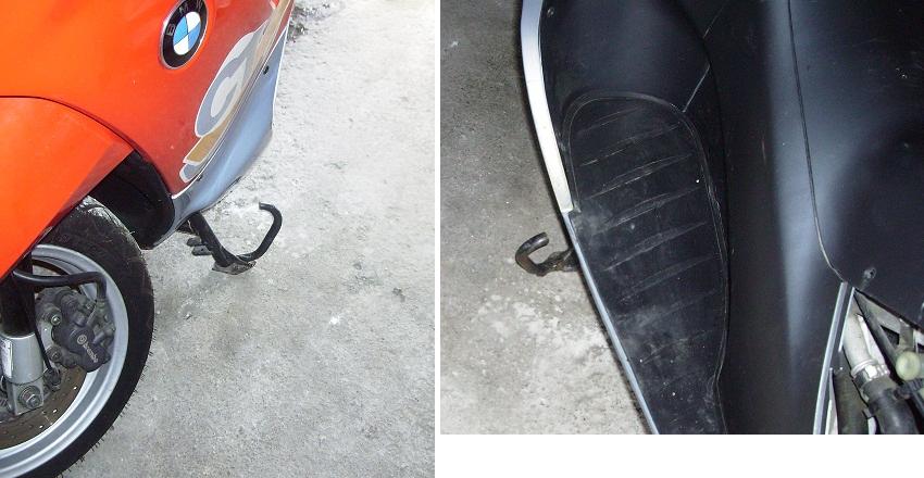

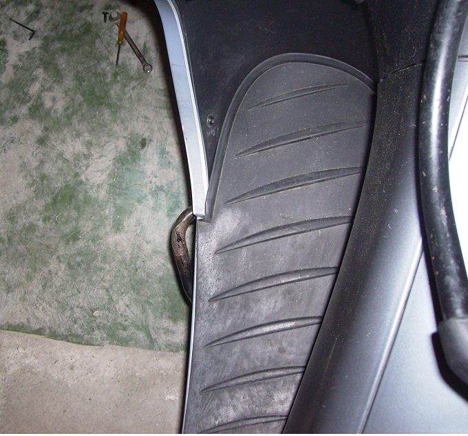

Per il pedale,ho utilizzato un pezzo di vecchio portapacchi di altro scooter,non
saldato,ma fissato con un bullone+dado da 7 con rondelle elastiche,tirato allo
spasimo con le chiavi a bussola.
Il frenafiletti è la vernice nera che ho messo per protezione.
Quando è su il cavalletto,il pedale è parallelo alla carena e sicuro perché arrotondato.
61,23 KB

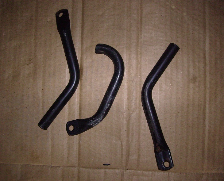

come promesso,posto le foto che non avevo fatto prima.
Questi i pezzi che avevo.

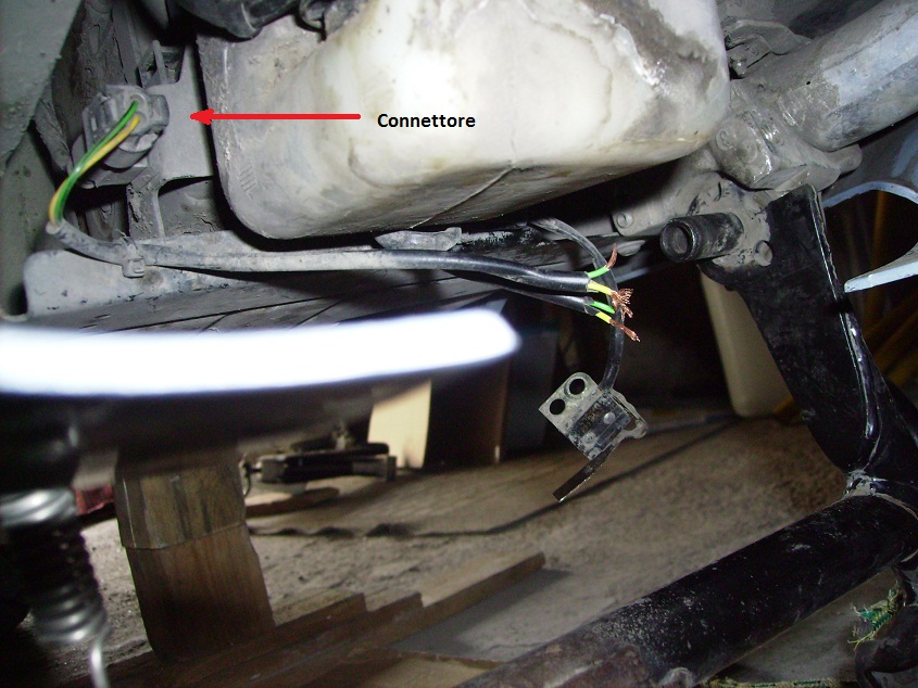

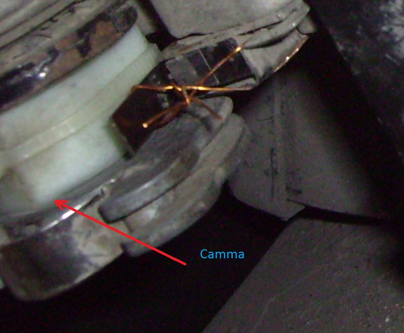

Pqr il microswitch,ho messo un filo di rame,che non si ossida ed è abbastanza sottile
da penetrare nelle giunture anche del relativo contenitore,e che se alla revisione avessero
"rotto"io lo avrei a mia volta potuto fare facilmente.
50,82 KB
Il microswitch è di tipo normalmente aperto(cioè solo quando il cavalletto è su la camma
spinge la levetta e chiude il contatto).

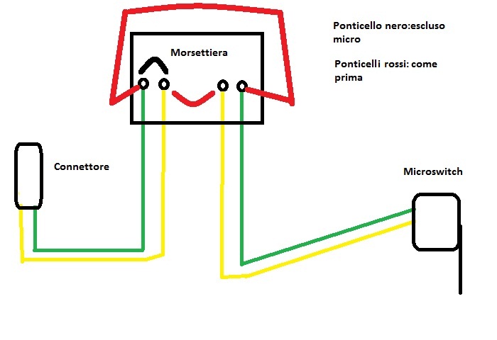

Ho tolto il blocco meccanico sulla levetta,ma ho dovuto tagliare il cavo(causa altro
connettore bello e impossibile)per fare una prolunga da portare con il pilota dietro il
fanale su una morsettiera,per eventuale facile ripristino delle condizioni iniziali o
anche per la modifica proposta da Nube(inibizione con altro micro sulle leve).

Buona la soluzione di non saldare, ma avvitare il tutto. Soluzione che può fare anche chi non ne capisce di saldature.
Non mi da l'assoluta certezza il tipo di leva che hai montato, sicuro che in posizione orizzontale non rischia di agganciare niente?

..Non mi da l'assoluta certezza il tipo di leva che hai montato, sicuro che in posizione orizzontale non rischia di agganciare niente?
Quando ho scattato le foto,non avevo la possibilità di appoggiare il C1 per farne una con
cavalletto alzato;in pratica la parte"vuota,aperta"del tubo finisce a mm.2 dalla carena,ed
il tutto ha l'aspetto di una maniglia parallela alla carena(adesso che devo riparare la
boccola,ne scatto una così).

Il connettore è fissato con una slitta in plastica incorporata, sganciando il connettore dalla slitta il filo è abbastanza lungo per fare arrivare con il micro-switch del cavalletto sotto la leva lunga.

Per il motivo che trovavo insopportabile l'idea di rimanere bloccato per strada causa rottura di un microswitch da pochi euro,tempo fa misi in zona di facile accesso(dietro il faro anteriore,zona nei pressi del radiatore)un mammouth del tipo spina-presa collegato al morsetto in basso,per ev.nte cortocircuitare agevolmente il circuito di blocco e ripartire(anche con la poca luminosità invernale).
