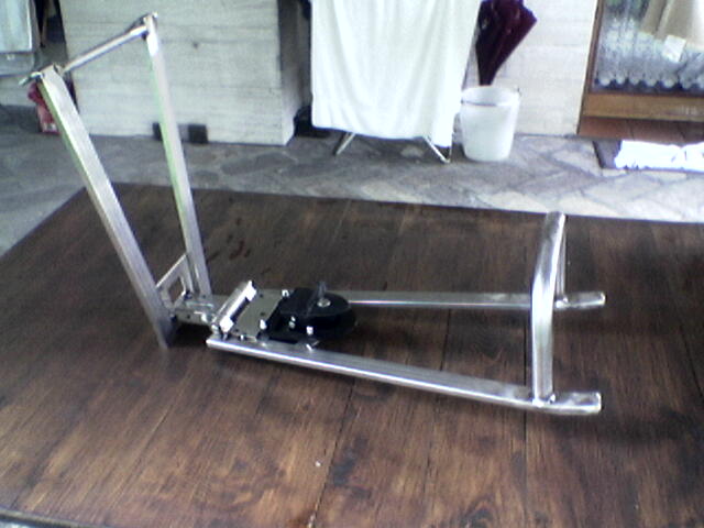

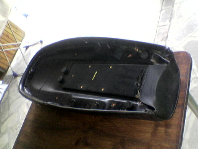

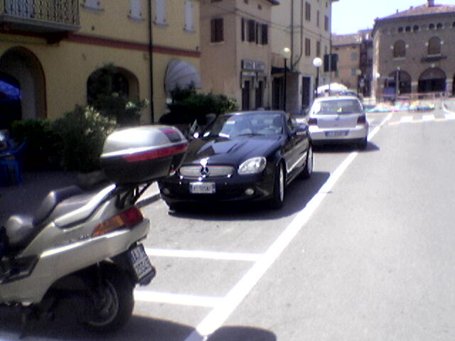

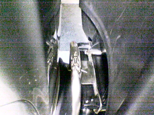

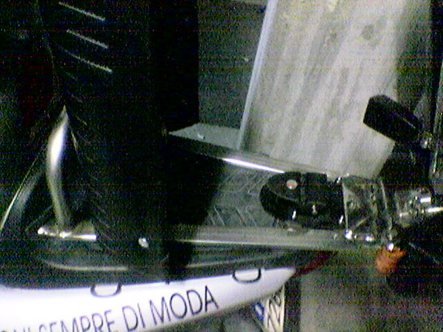

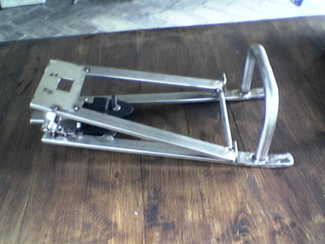

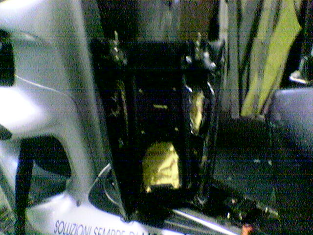

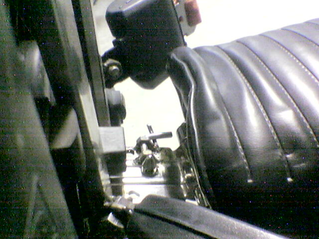

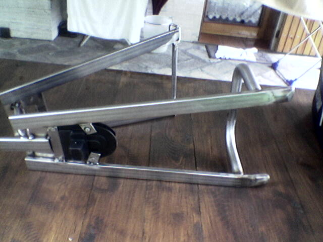

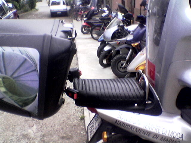

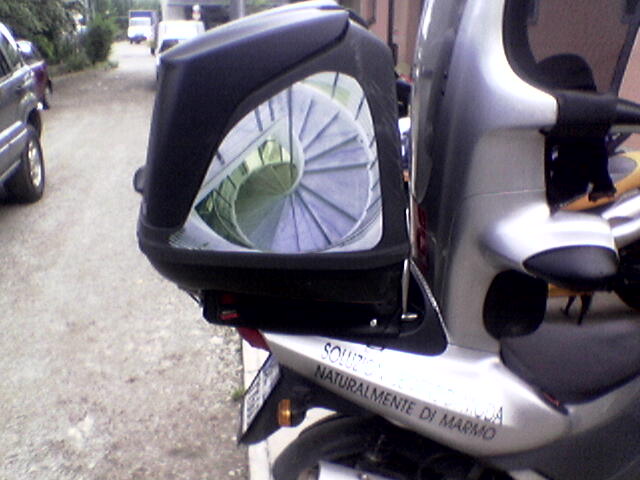

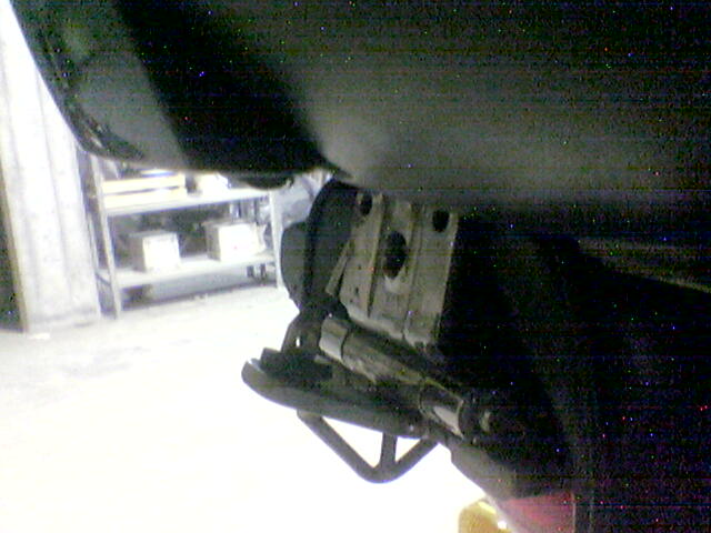

L'idea mi è nata da quella di Francesco e da chi ha usato staffe per fissare bauletti non originali.
Volendo poter caricare un passeggero in caso mi trovassi in giro col Top Case montato che fare?
Immagine:
72,02 KB
Immagine:
79,85 KB
Immagine:
43,93 KB
Immagine:
43,39 KB
Immagine:
44,99 KB
Immagine:
42,73 KB
Immagine:
35,74 KB
Immagine:
73,36 KB
Immagine:
47,96 KB
Immagine:
51,61 KB
Ecco allora che mi sono fatto creare una staffa che contenesse sopra il Top Case e sotto la sella per poter ribaltare indietro il baule quando devo caricare un passeggero.
La staffa è interamente in acciaio inox. Ho fatto utilizzare l'aggancio del portapacchi per fissare la staffa nell'aggancio posteriore ed ho rinforzato i piedini del top-case. Poi ho fatto inserire anche un cintura di sicurezza da far usare ai miei figli.
Ancora sono alle prime prove è tutto da collaudare e da migliorare ed anche verniciare.
Le foto non le ho inserite nell'ordine che volevo, comunque si può vedere varie fasi di lavorazione dei pezzi. La sella intera prima di essere adattata.
Vorrei ringraziare pubblicamente i forum, francesco, quelli che hanno realizzato staffe per installare il baule, truzzman, Biemmevu, il fabbro, il meccanico. Senza questi aiuti non avrei mai potuto non solo realizzarlo, ma neanche pensarci.
Mancano ancora i pedalini e non ho ancora i conti del fabbro e del meccanico, dopo vi saprò anche dire il costo dell'operazione. Poi altra cosa che manca è un casco. Sto valutando qualcosa di molto compatto da alloggiare esternamente al top-case nell'intercapedine rimasta.

Bel quesito!! Io piuttosto mi sono sempre domandato: Ma se uno ha il kit passeggero e incontrando un amico decide di dargli uno strappo, da dove cavolo tira fuori il casco?????????
A- L'amico se lo era portato con sè da casa (non si sa mai!)
B- L'amico entra in un negozio di autoaccessori e provvede
all'acquisto estemporaneo
C- L'amico decide di rischiare la multa

Dimenticavo l'avvertimento di Fabrizio a fare attenziona all'altezza dei fari. Credo che vista la luminosità veramente scarsa dei fari, nessuno noterà l'altezza.

Ho anche dimenticato un particolare non trascurabile sulla sicurezza. Se disgraziatamente il passeggero che indossa lo zaino cade, il Top Case farebbe da "saponetta" ed avendo a disposizione un rettilineo di 2 km potrebbe rialzarsi incolume. In questo caso sono sconsigliate le strade tempestate di semafori curve o rotatorie, ma soprattutto di dossi, che potrebbero essere la causa principale della caduta del passeggero.

Con il top case ribaltato (o fatto scorrere) penso si saltino i requisiti della carta di circolazione in merito alla lunghezza: è un problema? Inoltre nel caso del top case ribaltato: deve essere fermato alla carrozzeria se no ad ogni buca il passeggero viene compresso dal ritorno del top case...(potrebbe essere un vantaggio portando dietro la suocera)
Torna all'inizio della Pagina
Nube
C1 Prophet
International 2011
0223_da_Nube
C1 200 Executive
Regione Emilia Romagna
Castelnuovo Rangone (MO)
3082 Messaggi
Inserito il - 19/05/2005 : 18:47:39  Mostra Profilo  Visita l'Homepage di Nube  Clicca qui per chiamare via Skype Nube Invia a Nube un Messaggio Privato  Rispondi Quotando Segnala al moderatore
Nelle foto non si vede, ma quando è ribaltato viene bloccato.
Sicuramente l'idea di farlo scorrere diminuisce la sporgenza (il top case è più alto che lungo) e ne permette l'apretura anche quando è spostato.
Più che scorrere satavo pensando ad una coppia di braccetti per lato che lo mantengano sempre parallelo con due posizioni quella chiusa e quella spostata. Per adesso non ho ancora collaudato il tutto.
Per quanto riguarda lo sbilanciamento è proporzionale a quello che si carica nel top case, per le misure non conosco la normativa. Ci sono molte moto che per montare bauletti vengono montate staffe che sporgono dietro. Non così tanto però
Fa' che ciò che dici sia migliore del tuo silenzio

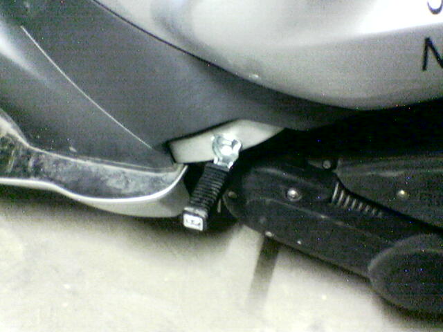

Grazie Ricky per la stima ma in questo caso ho solo messo in sieme quello che ho trovato nel forum.
Ne approfitto per postare alcune cose mancanti: i pedalini montati oggi pomeriggio e il dettaglio del sistema di aggancio a baule ribaltato.

Inserito il - 01/06/2005 : 00:45:38  Mostra Profilo  Visita l'Homepage di Nube  Clicca qui per chiamare via Skype Nube Invia a Nube un Messaggio Privato  Rispondi Quotando Segnala al moderatore
Click sull'immagine per ingrandire
42,46 KB
Sono quasi certo che questo baule è regolare, ma sporge quasi completamente.
Ho scattato questa foto perchè mi è capitata l'occasione, ma ho visto situazioni di sporgenze maggiori.
Mi chiedo, non per polemica, ma per maggior chiarezza se qualcuno sa spiegarmi perchè è regolare.
Io per stare sul sicuro ho smontato il Top-Case tutte le volte che ho caricato un passeggero, perchè non l'ho ancora dotato di cartello carichi sporgenti.
Ma sono effettivamente in multa se vado in giro col top case ribaltato?
Questo non lo chiedo ai vigili per motivi precedenti: quando cambiò il codice in materia di sosta col disco orario (cioè voleva esposto anche nei giorni festivi) presi una multa in un altro paesino. Ignaro del nuovo codice andai dai vigili del mio paese a chiedere spiegazioni. Da prima dissero che avevo ragione io, poi si informarono meglio ed iniziarono a fare le multe di domenica.

Il fabbro che ha realizzato questo lavoro mi ha dato forfait. Cioè dopo aver rimandato e rimandato i lavori di perfezionamento, mi ha detto che non sarebbe stato in grado di farli prima delle ferie.
Colto dal panico, ho cercato un altro fabbro, che facesse i miglioramenti:
La versione 2.0 sarà così:
Invece di ribaltare il top case in dietro, ho pensato di farlo ruotare di 180° con un tubolare quadrato. Basta sfilarlo dal perno, ruotarlo ed infilarlo nuovamente e si crea lo spazio per il passeggero.
Poi il nuovo fabbro, ha avuto un'ottima idea per il fissaggio del tutto. E' difficile da spiegare, appena sarà tutto pronto (spero venerdì sera) vi posterò il tutto.
